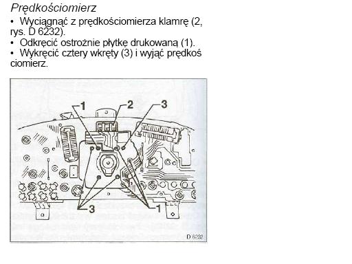

Ostatnimi czasy nabyłem licznik z obrotomierzem coby coś poprawic w astrze. Nie zwracałem uwagi na prędkościomierz i wskażnik W bo mam zamiar wsadzic swój oryginalny predkościomierz i tu moje pytanie - czy cos mnie zaskoczy przy tej robocie hmm.gif i jak to zrobić żeby czegoś nie uszkodzić(zdolności manualne na srednim poziomie). Prosze o pomoc najlepiej z obrazkami bo mi troszkę pilno food.gif

proszę:
Dzięki wielkie bow.gifwiedziałem że można na Was liczyć . Teraz tylko doczekać konca roboty i mozna się brać do pracy jump.gif Zielony kabelek jest więc myślę że będzie banglac od razu.

jezeli tylko zgadza sie W to nie powinno byc zadnych problemow wiem bo sam wymienilem u siebie az milo popatrzec pozdr 30.GIF
