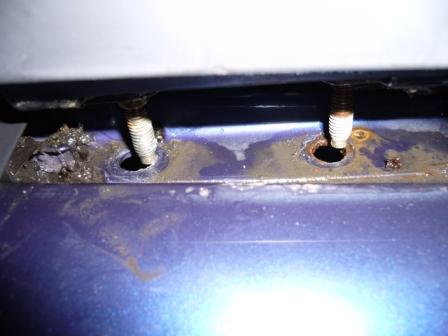

mam to samo (znaczy miałem latem, teraz jakoś mnie ominęło). Leje się zapewne nie z szyby, tylko z uszczelnienia dachu. Tutaj masz manual jak to naprawić:
kliken machen
To na 90 % nie dach, ale woda cieknie przez otwory w ktore wchodzi tylny reling. Bylo o tym. Trzeba zdjac podsufitke, odkrecic reling i go uszczelnic.
pozdrawiam
at
rozkręciłem
zobaczyłem
uszczelniłem
puszczało górną częścia uszczelki szyby
mocowanie relingu i łączenie dachu były szczelne
