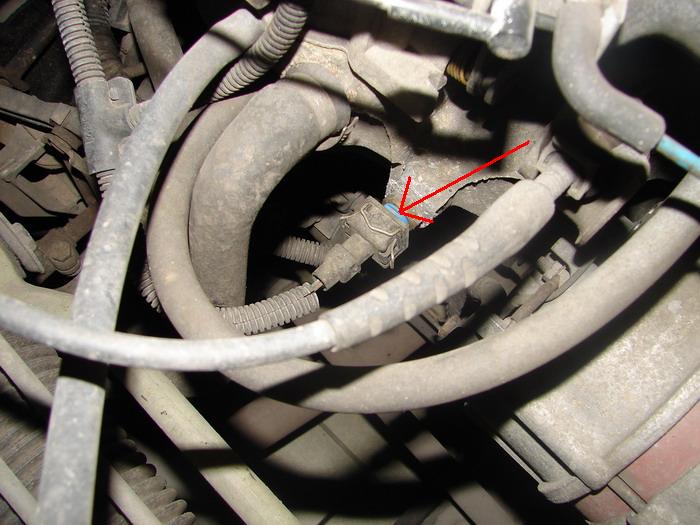

Zamiast czujnika temperatury (patrz na fotę) montuje się potencjometr, którym ustawia się rezystancję, którą dobiera się metoda prób i błedów (czujnik oryginalny kiedy ma temp. 20* ma rezystancję ok 3 kohm i taki mniej więcej musi być potencjometr). Oczywiście nie montuje się go w miejsce czujnika tylko zdejmuje zlączkę i do do styków zapodaje potencjometr wink.gif Mozna też dać od razu rezystor około 3 kohm

Oki, wiec o ile dobrze rozumiem po wlozeniu go nozkami w styki czujnik mam podpiac wraz z rezystorkiem po drodze? Czy nie wpinac juz wtyczki do czujnika i zostawic ja z samym opornikiem ?
nie wpinać już wtyczki do czujnika

Nie, nie.. rezystor/potencjometr ma zasymulowac czujnik o niskiej rezystancji czyli zimny silnik. Zdejmij wtyczkę, wepnij rezystor/potencjometr i nie wpinaj juz w czujnik.
Tylko mówię, niewiele tak uzyskasz poza zwiększonym zuzyciem benzyny wink.gif Silnik bedzie pracował tak jak na poczatku jazdy czyli kiedy jest zimny. Zauważasz wtedy jakiś wielki przyrost mocy? wink.gif
