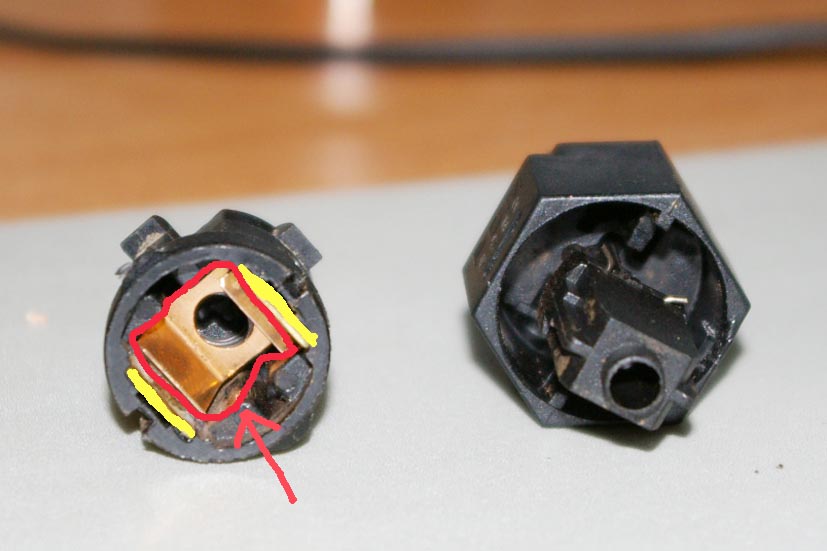

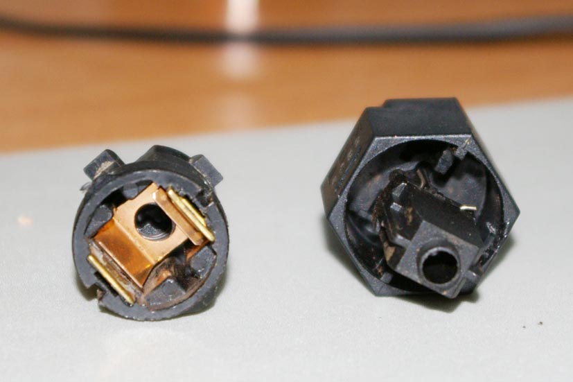

dobra rozebralem i ...
u mnie byla inna historia, swiatelko stop non stop siem palilo, regulacji wylacnzika stop doknalem za pomoca tasmy izolacyjnej i reklamy mc donalds. miala byc to prowizorka tak na chwile ale juz dziala pol roku. (ps wylacznik w astrze 2 ma dwa stany zapalony stop i sygnal do komputera ze nie masz nogi na pedale. jezeli wylacznik nie jest dosc mocno wcisniety zapali ci sie check engine.)
dobra naprawiłem!!!
na moim 2 zdjeciu widac ten czujnik po rozebraniu...co sie okazało to ta blaszka w srodku nie chodzila tzn sie nie wysuwała z zaciskow.( tych zółtych na foto)
obalam kolejny mit
tym razem o nienaprawialnosci tego oto czujnika
dziekuje za uwagę!
