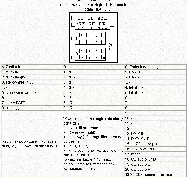

Mam to auto od niedawna i takie rozwiązania to dla mnie nowość (szyny CAN itp.). Moje punto II model 188 van 1,2 8V 2003r nie posiada w komorze radia wtyczki która znajduje się w radio nad standardową kostką ISO - a chyba tam jest szyna CAN. Radio usiłuję założyć - kaseciak MID. Mój problem polega więc na tym że po każdym wyłączeniu radia muszę na nowo wpisywać kod. Jak mogę doprowadzić CAN do radia ??

Doprowadzenie nic nie da -to wina zasilania nie zas braku szyny can tym bardziej ze pewnie kaseciak MID to z wczesniejszego modelu przed FL a u Ciebie jest inny system komunikacji 278664792-bez%A0tytu%B3u.JPG

Ale jesli chcesz to: W kostce zegarów różowo-czarny i różowo-biały przewód i podciągnij je do tych wejść
Na radiu jest opis gdzie wchodzi can a i can b lub can high i can low (górna kostka, dwa pierwsze w górnym i dolnym rzędzie licząc od środka radia). w kostce zegarów różowo-czarny i różowo-biały przewód i podciągnij je do tych wejść. , nic się nie stanie - jeśli od razu nie zadziała, to zamień je miejscami. Po rozpoznaniu sieci can radio zawoła o kod, który już później nie będzie potrzebny,
Radia od PII "raczej" nie pasują do PIII i na odwrót - inny protokół can,
Z tego co wiem, to wszystkie PII miały w Body Computerze skonfigurowane radio. W Pandzie, Stilo i późniejszych, jeżeli wyszły z fabryki bez radia, to nie mają skonfigurowanego radia w Body - stąd na Allegro radia ze zdjętą blokadą Cancheck.

rozumiem że kaseciak MID występował przed FL (Punciak z mniejszymi lampami z przodu). Moje punto 188van jest też takie - to ostatki produkcji czyli nie mam FL. Rozumiem więc że powyższa propozycja z dołożeniem 2 przewodów ma szansę działać ??
Pamietaj jednak ze wszystkie próby montazowe dokonyj na wyłączonym zasilaniu(odpieta klema akumulataora)po podłączeniu podpinasz klemę i sprawdzasz.
