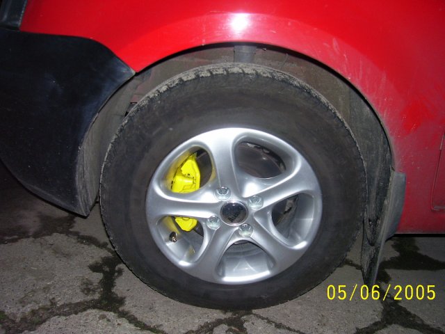

Bardzo proszę kogoś z forumowiczów kto ma pomalowane zaciski hamulcowe (obojętnie na jaki kolor) w swoim Pandziorze o wrzucenie chociaż jednej fotki. Chciałem zobaczyć jak to wygląda "na Pandzie" wink.gif

o tak:
i drugie:

SUPER!!! claps.gif Dzięki wielkie. Jeśli nie sprawi to kłopotu to prosiłbym jeszcze o zdjęcie tylnych kół (bębnów).

> Bliziutko ten zacisk od felgi?!

z tyłem bedzie problem bo zdjecia mi przepadły gdzies tyłu. felga 13x5,5 opona standardowy balon 155/80 r 13 smirk.gif
> Dlatego jest problem z wywazeniem?
dokladnie. cizarki wywazajace sa za grube i te plastry hacza o zacisk, dlatego nie widac ale od wewnetrznej strony mam nabite na fele ciezarkia reszta rozmieszczona tak by nie haczyły, sytuacje ratuje dystans lub fela o mniejszym ET lub po prostu 14 zoll biglaugh.gif

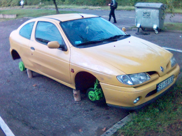

Tez mi sie wydaje ze pod kolor nadwozi byloby git, troche sie jadnak obawiam ze lakier zacznie odłazic bo nie jest wysokotemperaturowy.
Kolega malował u siebie zwykłym i jak narazie sie trzyma (na foto) tylko ze to był zwykły akryl a ja mam metalik wiec juz sam nie wiem.

Ludzie zaciski maluja takze hamerajtem ale slyszalem opinie ze odlazi. narazie pomalowalem Motipem i sie trzyma. Jesli bedzie odlazic prysnie sie 2 raz ewentualnie kupie spray do wysokich temp i tym pomaluje ok.gif

DEMENTUJĘ jakoby Hammerite "odłaził". Miałem pomalowane zaciski w dwóch poprzednich autach właśnie hammeritem i jest dokładnie tak jak w reklamie - "raz na długi czas". Obecnie u Ojca w Megance są już 3 lata pomalowane i żaden nie odchodzi - trzyma się super. W Pandzie też zaufam Hammeritowi, bo sprawdzony grinser006.gif
