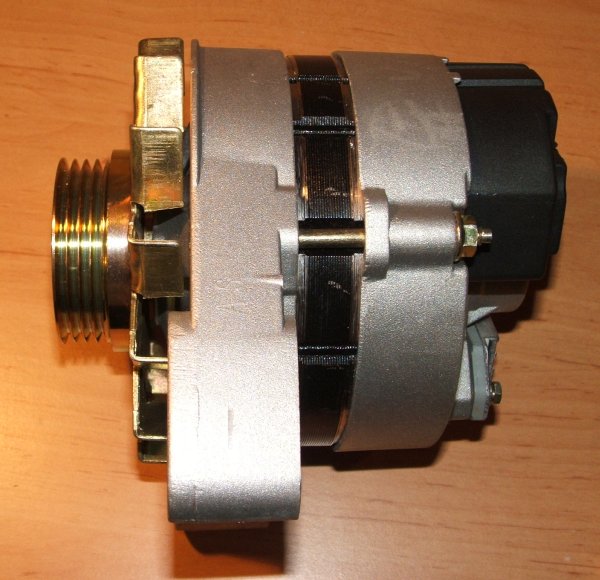

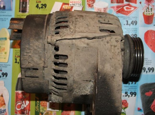

No i w końcu przyszedł czas na alternator.
Jeszcze działał, ale już ostatkiem sił.
Nowy to pancerniak od CCS 1.1

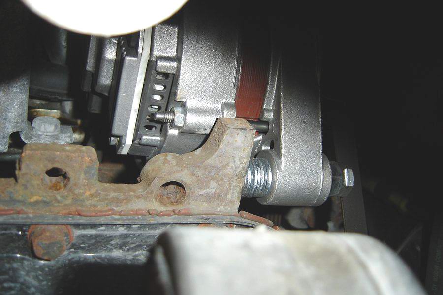

Jedyne "modyfikacje" to zmiana końcówki na przewodzie zasilania wzbudzenia
oraz dodanie podkładek ( 5mm) pod alternator. Bez tych podkładek koła nie były w jednej osi i pasek padł by po max 100 km.
Nowy alternator:
Stary alternator:

Twierdzą że nowy i tak też wygląda:
KLIK
Ważne żeby przy zakładaniu przymierzyć ze starym i dać podkładki. W przeciwnym wypadku koła pasowe będą przesunięte i pasek się zerwie.

ile prądu ten pancerniak ma dawac ?? 65 A czy jakaś uboższa wersa to jest ??

65A
Stary "tradycja"nowy "bardzo ładny"
Napewno wytrzyma duuuużo wiecej te raczej nie pękają a ich elementy są o wiele trwalsze claps.gif

4. Przymierzamy oba alternatory na stole żeby sprawdzić czy i jaki dystans jest potrzebny.
5. Przykręcamy nowy alternator już tylko na 2 śruby.

Znaczy silnik+wspomaganie nierówne w przypadku 8v/16v. U mnie trzeba było podłożyć aż 8 podkładek M10 jako dystans.
dokładnie - w 16V dolne koło napędu rozrządu jest szersze,dlatego koło pasowe wystaje bardziej...sprawdzone na Marasowym czikenie zlosnik.gif

Z tym że wcześniej akumulator był nie doładowany bo stary altek dawał 12.5 V crazy.gif
