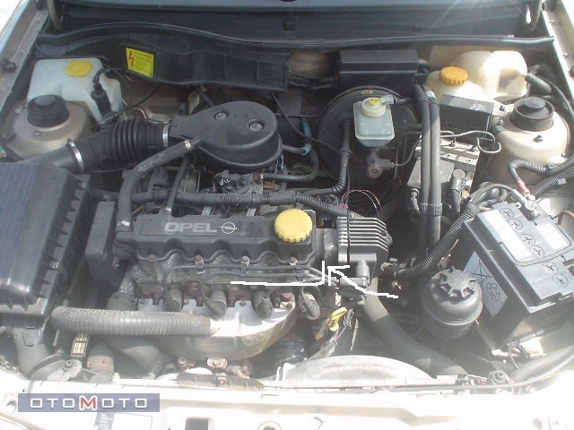

Witam mam takie pytanie odnośnie łączenia na głowicy ( częściowo zaznaczone na zdjęciu) ponieważ właśnie tam mam delikatny wyciek oleju. Uszczelka pod głowicą jest chyba niżej a to by wskazywało,że głowica jest dzielona? Mam też sporo majonezu pod korkiem wlewu oleju ( płyn w zbiorniku wyrównawczym klarowny i nie tłusty)-i pytanie czy wyciek w tym miejscu stanowi jakieś zagrożenie i czy przy wymianie uszczelki pod głowicą wymienia się też uszczelkę w tym miejscu . Proszę o odpowiedź-pozdrawiam

To poniżej kreski to głowica a to powyżej to obudowa wałka rozrządu zwana czasem głowiczką. Nie ma tam uszczelki - kładzie się to na silikon (jeśli się nie da to będzie ciekło na bank) i pewnie trochę go już przedmuchało.
Przy wymianie uszczelki oczyścić i posmarować silikonem (odpornym na wysoką temp.). Zwróć tez uwagę czy między obudową wałka a podstawką aparatu zapłonowego nie cieknie bo jest tam oring (ciekawe po co skoro i tak jest to zaślepione), który lubi puszczać - ja wziąłem zaklajstrowałem silikonem i spokój. Zawsze stosując silikon trzeba uważać żeby nie dać za dużo bo paprochy mogą narobić czadu w silniku (najlepiej odczekać kilka godzin po złożeniu żeby stężał).

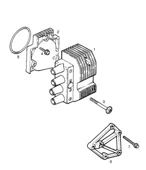

Dokładnie u mnie w tym samym miejscu ciekło, też myślałem o zdjęciu tej "głowiczki" ale najpierw wymieniłem oring przy module i... przestało cieknąć grinser006.gif

Od dołu jest blok (żeliwo), głowica (aluminium), pokrywa wałka rozrządu (aluminium), pokrywa zaworów (plastik).
Między głowicą i pokrywą wałka rozrządu jest silikon, a między pokrywą wałka rozrządu, a pokrywą zaworów jest uszczelka. Gumowa, coś na kształt oringa z małymi oringami okalającymi każdą śrubę spineyes.gif
Ok, koledzy mnie zmobilizowali i dziś się za to zabrałem. Robota banalna w sumie 6 śrub(3 torxy i 3 na kluczyk 10)
Oring kupiłem w ASO 8,5PLN
W załączeniu wszystko ładnie rozrysowane w EPC

Pewnie, że jest.
> W x16szr nie ma tam oringu
Jest, miałem wyciek w tym miejscu i przeszło po wymianie oringu.
