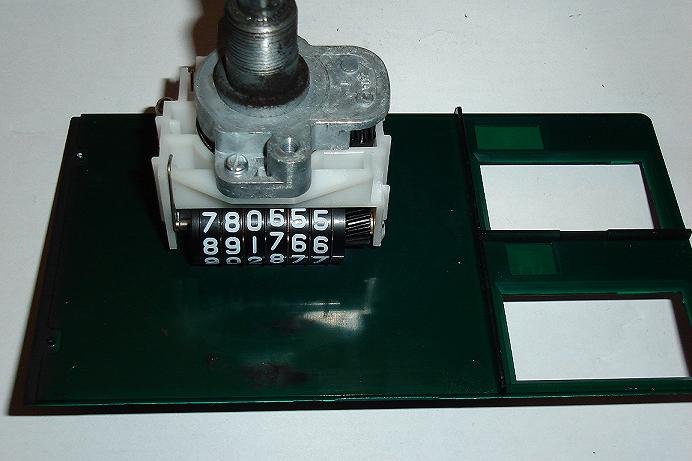

po prostu chce zmienic kolor podswietlenia. z ylu zegarow jest taka blaszka zaplombowana z 4 stron. trzeba ja jakos odkrecic (lutownica?)ale nie wiem wlasnie czy czegos tam nie uszkodze

w środku jest zielony "filtr" przez co światło, które dają żarówki jest ciągle zielone bez względu na to jakiego koloru te żarówki będą i chce jakoś wytargać ten "filtr" - postaram się zamieścić fotki o co dokładnie mi chodzi

Rozebrałem wszystko do samej tarczy zegara. Ona z tyłu jest zielona niestety nie da się tego zdrapać bo to jest zielony plastic czy w związku z tym wystarczy oklejenie tarcz czymś co jest niebieskie z tyłu żeby podświetlenie było niebieskie?

wystarczy okleic niebieska folia lub zostawic zielona folie i zamiast bialych zarowek dac niebieskie led.
