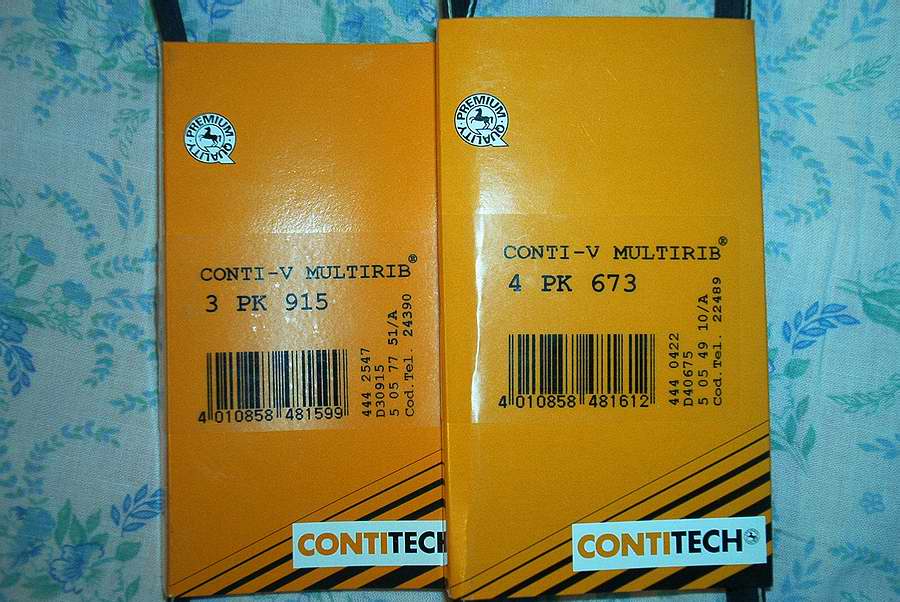

> dlugosci ma byc ten pasek
4 PK 673. 673 mm czteroklinowy.
Pasek przekazałem - wóz kolegi również nie posiada klimy, ale za to wspomaganie hydrauliczne. To chyba nie koliduje?
długości są takie same...ale będzie trudniej zalozyć,bo pasek wspomy trzeba zdjąć
Pasek juz jest wielkie dzieki smile.gif czyli najpierw pasek wspomagania sciagnac ?
