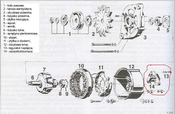

20.GIFJeżeli masz inny altek niż Delco-Remy, to dasz radę bez wyjmowania altka.Odkręca się regulator napięcia i albo wymienia się całość(ok45 zł), albo dokupuje się szczotki(ok 5-7 zł) i wlutowuje.

ale u mnie do alternatora dochodzą dwa przewody czerwony wg. schematów podający plus na akumulator (ładowanie akumulatora), oraz cienki który idzie do wskaźników podając masę na żaróweczkę kontrolki ładowania.
nie mam żadnej dodatkowej masy, masa podana jest na blok silnika do śruby przy rozruszniku.
Jak mierzyłem oprór między alternatorem a klemą od akumulatora to pokazał mniernik około 0.5 ohm w zależności od miejsca styku ( zasniedziały blok pewnie miał wpływ na to)
więc mam pytanie gdzie są te styki masowe przy alternatorze?? przy samych szczotkach czy gdzieś nazewnątrz?
