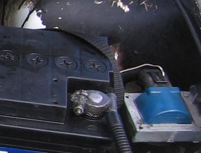

w 1,1 60S nie ma fabrycznego kabelka do obrotka, musisz sobie dorobić z cewki i poprowadzić do zegarów

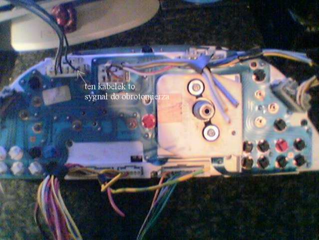

W 1.1 sygnał do obrotka bierzesz z wtyczki, która wchodzi do cewki waytogo.gif We wtyczce masz cztery przewody i na pewno z jednego z nich bierze się sygnał - musisz spróbować metodą prób i błędów wink.gif
Widzisz ten biały kabelek wchodzący do cewki wink.gif to był właśnie u mnie sygnał do obrotka waytogo.gif - z tego wynika, że musisz go wpiąć w pierwszy lub drugi przewód od prawej waytogo.gif
