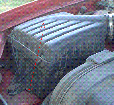

2. klapy, gwizdki i grzybki można sobie w kosz wsadzić...najlepsza jest guma antywybuchowa...ze dwa razy jak mi strzeliło (z mojej winy) to taka guma pozwoliła ujść gazom bez strat...a zarazem jest na tyle sztywna, że silnik nie bierze lewego powietrza (trzyma górę obudowy)...
Ja mam to trochę inaczej rozwiązane niż na fotce ale oparte na tej samej zasadzie...

a od czego ta guma? szczerze powiedziawszy to jakos nie bardzo jestem do tego przekonany.. hmm.gif
Guma , jak guma. Może być jakiś duży, odpowiedniej grubości oring.
Ten patent ma wielu kolegów z kącika, a także wielu taksówkarzy. Ponoć jedyny który tak naprawdę się sprawdza, nawet przy wielokrotnych, konkretnych strzałach.
Nie patrz na tą wskazaną strzałką, bo ta łączy skrzynkę z rezonatorem (zdjęcie służyło mi kiedyś jak potrzebowałem takiej gumy)...patrz na tą gumkę w kształcie V...mam podobnie zrobione i to naprawdę działa... cool.gif
