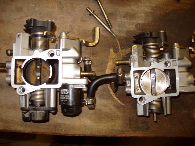

musze zlozyc przepustnice od 1.2 bo dostalem w czesciach i niemam pojecia co do czego macie moze jakies dokladne fotki przepustnicy albo manual jak to zlozyc?

spi , mpi 75 czy mpi 60km?
udalo mi sie zlozyc, mam jeszcze pytanie co to sa za krocce takie dwa jeden nad drugim bo ten z boku to jest do plynu chlodniczego
> jak mam stozek i niemam odparownika to sobie je moge zaslepic co?
zaslep te co od odmy szła, choć jezeli masz ją podpietą to niech bedzie, a tę czesc co wchodziła do filtra to podepnij szlałFa zlosnik.gif

filter mam zalozony na odme a przy przepustnicy tez mam po kawalku wezyka z wkretem zlosnik.gif
