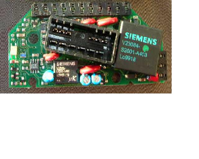

kurcze icon_eek.gif, myslalem ze to moje zdjecie, mam identyczny dywan grinser006.gif i wyciagnelem z kartonu zapasowy przelacznik, bo moj obecny czasem sie tylko przywieszal a od kilku dni nie odlacza wycieraczek, wiec czeka mnie jutro wymiana tongue.gif. Pamieta ktos moze jakim kluczem sie odkreca kiere ?

Dzieki za info, juz wymienilem przelacznik i wszystko dziala jak nalezy. Przy okazji zauwazylem ze przelacznik ktory kupilem na allegro od PII ma kolor szary a moj jest czarny tongue.gif, po rozebraniu okazalo sie ze dodatkowo plytka i jej obudowa tez jest inna icon_eek.gif, ale po lekkim podszlifowaniu bokow laminatu weszla grinser006.gifok.gif

Dziś zdemontowałem te przełączniki i dostałem się do styków. Tam jest wszystko ok, nic nie ma przepalonego. Styki są czyste i jak nowe. Poskładałem to wszystko razem (oczywiście udało mi się za 2 razem) i przełącznik działa poprawnie - mam na myśli światła i spryskiwacze i wycieraczki. smile.gif
Ale dalej coś mi tak jakby iskrzy i wycieraczki skaczą - to jest wina przekaźnika umieszczonego na płytcę pod wtyczką od wycieraczek. sciana.gif

http://img233.imageshack.us/img233/9048/wycieraczkipuntovv4.jpg

Poszukaj w archiwum, juz kilka osob (w tym ja cool.gif), winilo kwestie zle dzialajacych wycieraczek wlasnie poprzez przekaznik, choc z tego co zauwazylem, byly stosowane rozne typy.
