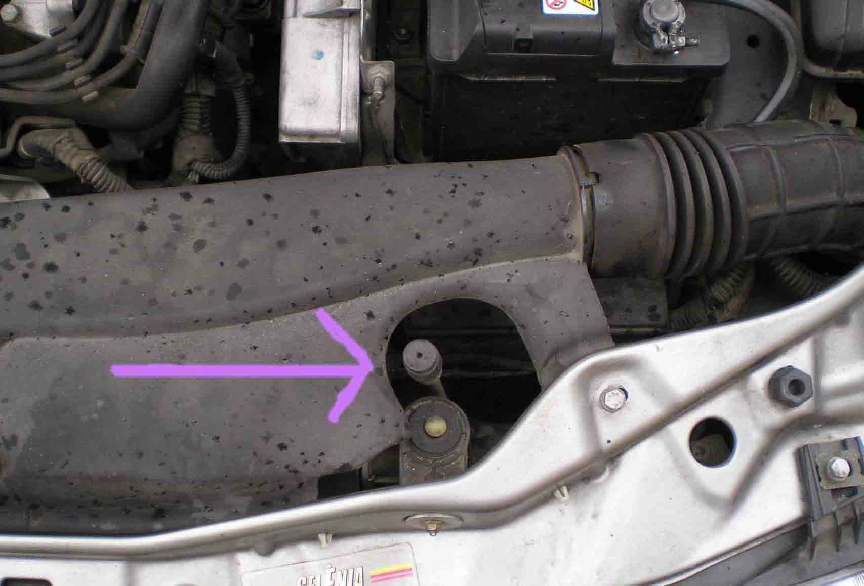

Mam pytanie. Co to może być w mojej bravce..
Pewnie do odpowietrzania ale czego?
Ostatnio delikatnie to przekreciłem i uszło trochę powietrza ale nie wiem czy dobrze..

Zdjęcie w załączniku

A to nie jest czasami od klimy??

Trudno jest mi powiedziec od czego bo właśnie nie wiem...
A jak poluzowałem to uszło powietrze..

a po kiego to luzowałeś - wypuściłeś gaz z klimy

yikes.gif Łooo to chyba niezbyt dobrze
A to tylko było lekkie syk...i zaraz zakreciłem
To co w związku z tym. Klima nie będzie chłodzić.

Jedziesz na "przegląd" klimy, podobno trzeba raz w roku.
Tam Ci wszystko sprawdzają i przy okazji za "drobną" opłatą nabiją.

tak naprawdę to chyba nie trzyma zawór,
bo nie powinno być nic słychać
to są rurki pod które podłącza sie aparature do nabijania/spuszczania czynnika chłodzącego
ale nic z tym nie rób teraz, przyjdzie wiosna, pojedziesz do serwisu klimy, sie wszystko wyjaśni

nic się nie stało bo upuściłeś minimalnie, ale na przegląd warto pojechać ok.gif
ja, gdy nie wiem do czego sluzyl jakis dynks, to go nawet nie dotykam smile.gif
