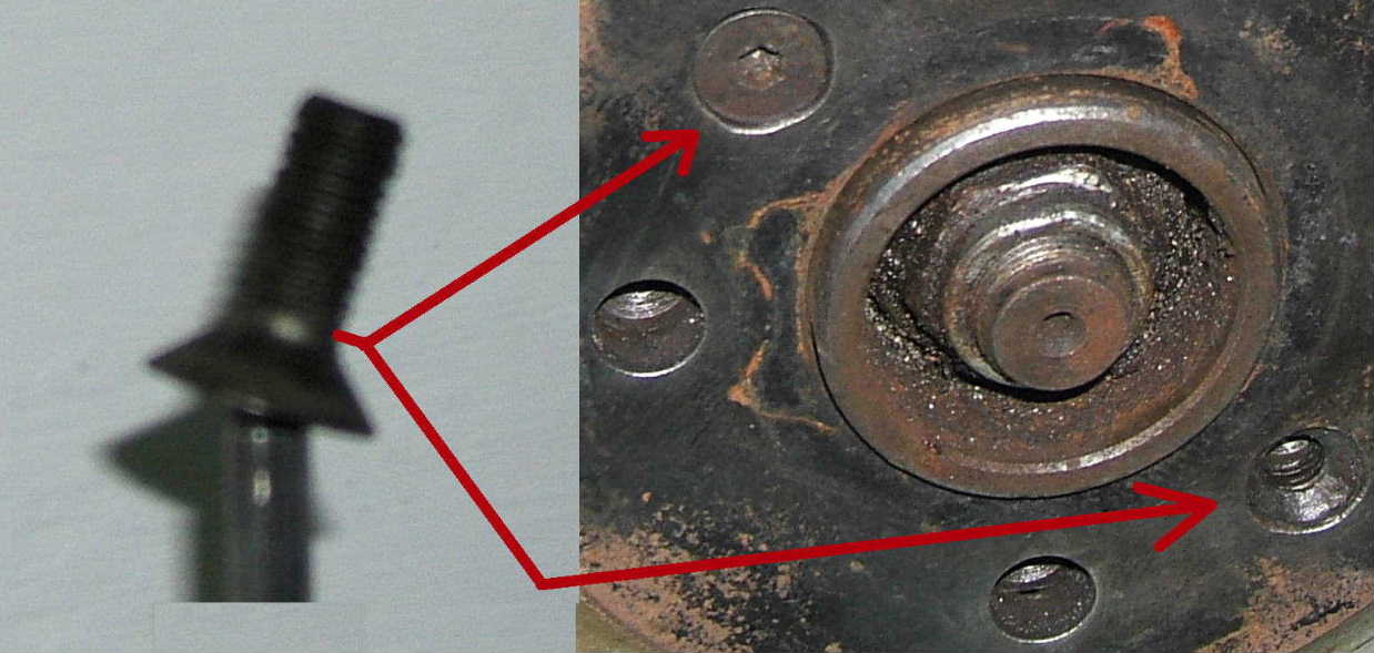

po jakiego ? wykrec szpileczki o ktorych piszesz i kup w sklepie zelaznym srubki i wkrec je zamiast szpilek skoro ci przeszkadzaja zlosnik.gif mnie to nie pomaga bo ja musze miec plaszczyzne tarczy i bebna rowna zeby alu - fele siadly i dlatego mam zatopione sruby imbusowe z plaskim lbem
