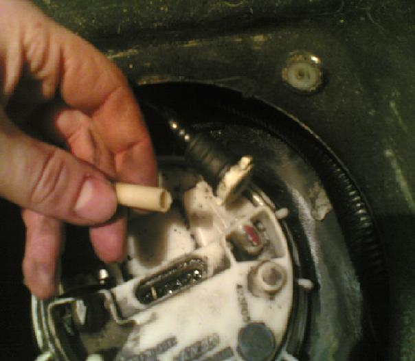

No i następna awaria mojego kropasa, jako że od dwóch dni jak wysiadałem z auta czułem benzyne to dzisiaj wczołgałem się pod auto i moje przypuszczenia się potwierdziły - po baku benzyna spływa, więc tylna kanapa do góry i sprawdzam pompę, na przewodzie a raczej na tym plastikowym dzyndzlu pęknięcie tak duże że dzyndzel został mi w dłoni (zjecia pozniej)
I tu do was koledzy zwracam się z prośbą czy warto taką pompę z allego <<<TU>>> ????

jka dzyndzel odpald to trza nowa obudowe tylko moze ktos ma na zbyciu cfaniaczek.gif a jak nie to kupuj ta bedzie dobra
Wierć gwintuj wkręcaj i naprawiaj króciec.....albo jeszcze dodatkowo klej i zabezpieczaj waytogo.gif

ale czy da się zrobić coś z tym jeżeli urwało się koło samego korpusu?!
> korpusu?!
tak wkładasz rurkę miedzianą nagwintowany i korpus i rurka na klej -zakładasz węzyk i zaciskasz wink.gif

dzieki za info, ale w grę raczej wchodzi nówka, nie zabardzo chce ryzykować, dużo jezdze więc chyba zakupie ta z allegro.

Ja kupilem pompe od tego sprzedawcy tydzien temu, i szczerze polecam. (tez mialem takie uszkodzenie) Jak juz bedziesz mial nowa pompe to pamietaj zeby zalozyc opaski na wezyki bo one sa "przytegowane na slowo honoru" grinser006.gif , ja tego nie zrobilem i cisnienie wypchnelo wezyk i nie jechal na beni, no i po wyjeciu pompy okazalo sie ze wezyk wysunal sie, dalem 2opaski i teraz wszystko ok.

czyli mam wyciągnąć te wtyczki z przewodów i założyć opaski ? czy zostawić wtyczki na przewodach i dołożyć opaski ?!

a sama wymiana - jakieś problemy? czy wystarczy odkręcić, wyciągnąć starą i założyć nową i skręcić!?

(Chodzi o te czarne wezyki w koszu pompy) Najlepiej sciagnij wezyki i od razu zaloz opaski (chyba 8mm) , inaczej nie zaciagniesz opaski na wezyku, musisz je powysuwac. A z wymiana, zadnych problemow, pompa pasuje idealnie, dasz rade.

Też (chyba) teraz mnie to spotkało. Po nocnym postoju w garażu czuc benzynę. Gorzej pali, ale jak juz zapali to silnik normalnie pracuje, żadnych spadków mocy (awaria pompy paliwa powinna chyba wpłynąć na spadek mocy?) Poczekam z tym miesiąc, bo wtedy wypadnie mi przegląd, i to zrobię.

tylko u mnie w ciagu dwóch dni z 10 litrow odplynelo z baku przez ta awarie, a pozatym nie warto ryzykowac przeciez tam jest elektryka i bezyna w polaczeniu to istna bomba zegarowa.
