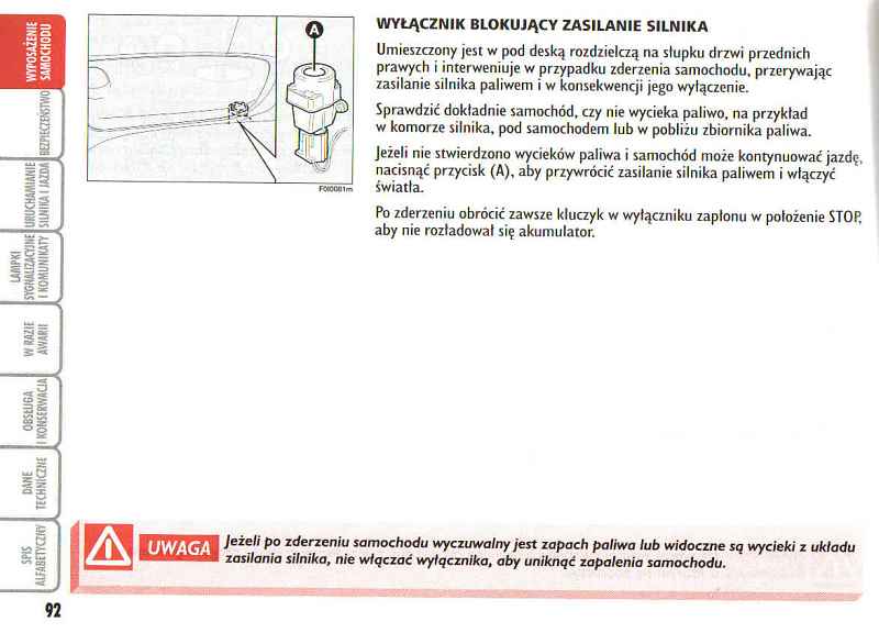

Czy w PII 1,9D jest taki wyłącznik odcinający paliwo ?? Bo mama dostała ostrego strzała w "tyłek" i teraz nie chce odpalić??

Po prawej stronie schowka od strony pasażera.
Ale beqa, przed chwilą sprawdzałem i nie mam takiego czegoś frown.gif Moze jest jeszcze w innym miejscu?? Dał bys rade sprawdzic wink.gif

musi być, jest pod wykładziną trzeba odgiąc jej troche.
Musi być. Znajduje sie dokładnie tutaj:

musi tam byc szukaj
