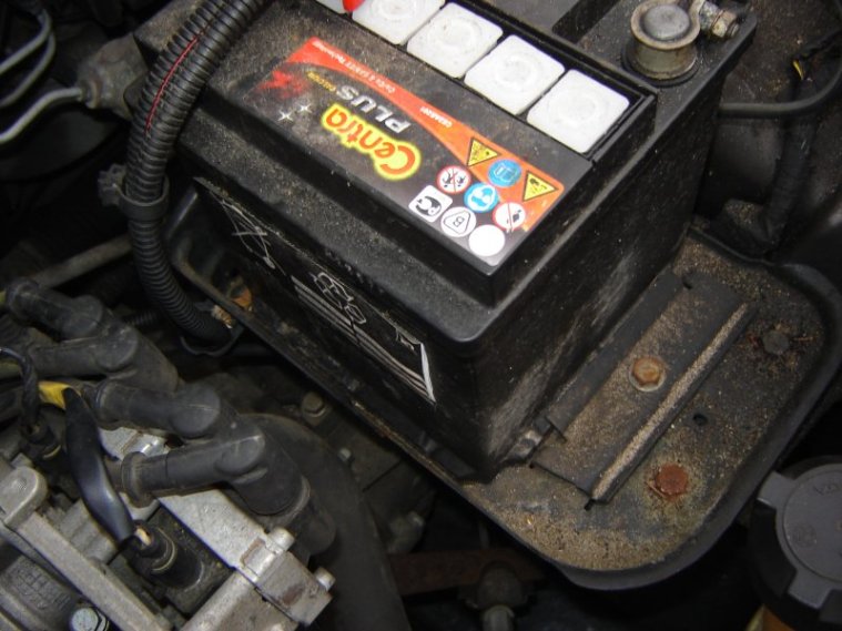

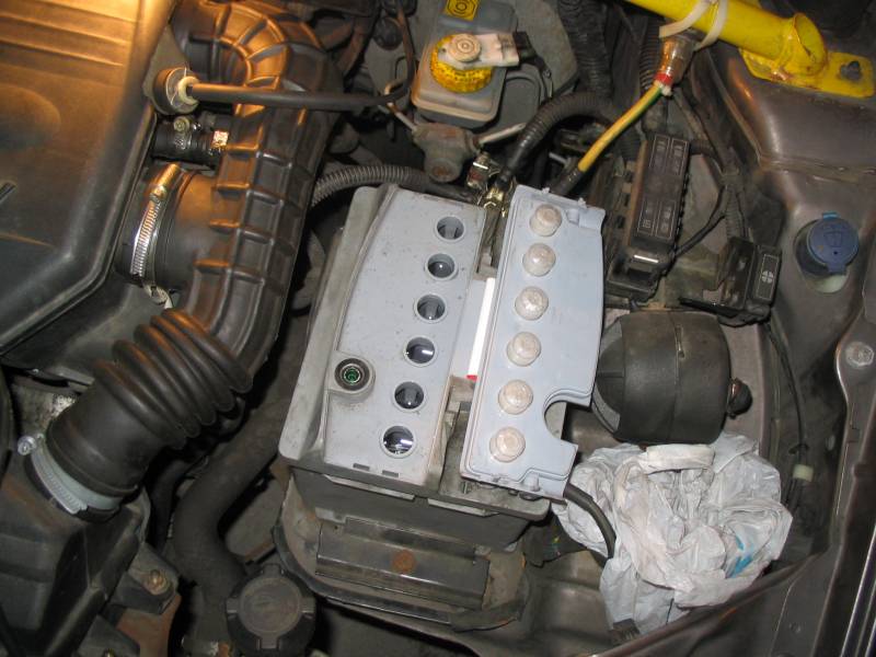

Może pomogę - sorry za brud pod maską, ale ..... mi się nie chce myć....
> ja z takią nietypową prośbą - potrzebuję foto klamry aku i miejsca
> zamocowania jej do donicy aku, u mnie jej brak a nie wiem
> dokładnie czy u mnie podejdzie bo mam aku troszkę większy niż
> seryjny.
Mk1 ma podstawkę na dwie długości akumulatora 175 mm "kwadrat" i 207 mm - "podłużny".
> nie wiem czy coś pomoże
dzieki panowie i teraz juz wiem ze u mnie aku zamuje cała podstawke i musze cos kombinowac pad.gif
