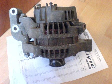

witam wymontowalem altka z mojej niuni bo padl chce kupic jakąś uzywke ale nie wiem jakie ma oznaczenia wiem tylko tyle ze to Delco Remy i nic wiecej. Ma tylko jakies takie oznaczenia
S/1-1
C5570
015
tylko to znalazlem a chcialbym kupic boscha tylko nieiwiem jaki ten moj ma amperaz aha czy boscha bedzie pasowac

Zobacz od strony koła pasowego-powinno być napisane na obudowie-podobny do delco-remy

to napewno jest DELCO REMY bo pisze smile.gifale mam pytanie czy bedzie do mojego pasowac Bosch i z jakim amperazem

Praktycznie każdy altek od astry któremu będzie pasowało mocowanie i koło pasowe możesz wstawić i bedzie działał bez problemu

popatrzyłem na załącznik i w pierwszym momencie pomyślałem , że to Bosch , który zewnętrznie jest bardzo podobny i ma ten sam uchwyt i regulację paska .
Poszukaj Boscha 100 A jeśli nie wiesz jaki Delco ma amperaż . Nawet gdyby się okazało , że to 70 - nie będzie miało to żadnego negatywnego skutku

Bosh pasuje na 100 % ma tą samą obudowę tylko bebechy inne
