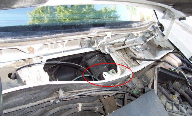

witam. panowie i panie, powiedzcie mi jak wybudowac to ustrojstwo w astrze F, nie dziala mi 1 i 2 bieg, 3 i 4 chodzi normalnie.... chce sie za to jutro wziasc, wiem jak rozebrac podszybie, jak odpiac kostke... ale nie bardzo wiem gdzie to jest zamocowane (przykrecone) czy jak to tam jest mocowane. z gory dzieki za wszelkie wskazowki. pozdro

U mnie mocowane to jest jedna śrubką. Znajdziesz rezystor po otwarciu maski i zdjęciu tego plastiku tak jak bys się chciał dostać do piltra przeciwpyłkowego

Witam. Jest przykręcony tylko jedną śrubką i łatwo ją odkręcić. Ja miałem problem z wyciągnięciem wtyczki musiałem użyć WD40. Pozdr.

Look na fotę wink.gif :
dzieki juz wymontowane... wszystkie styki wygladaja tragicznie :/ cale zasniedziale... da sie jakos reanimowac to ustrojstwo, czy w gre wchodzi tylko wymiana na nowe?
