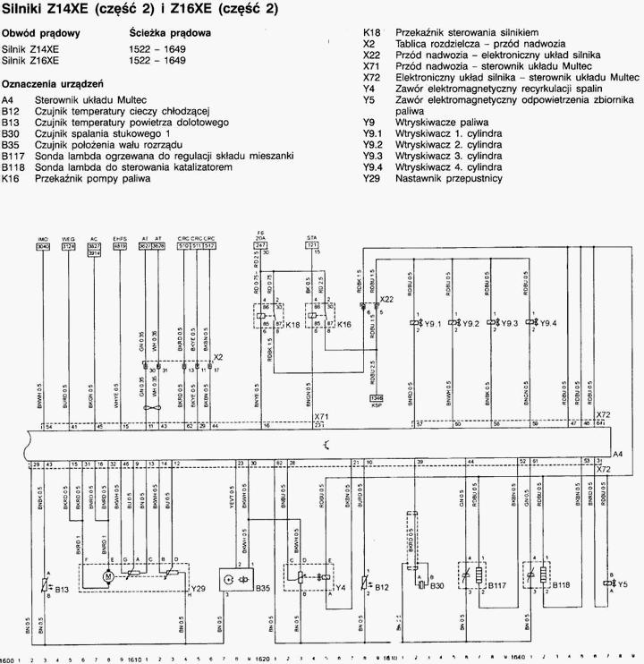

A jak mam pytanko dotyczace z14xe ale troche z innej beczki:
Czy schematy elektryczne asterek z z14xe i z16xe sa identyczne? (czy na podstawie schematow z z16xe moge kminic cos u siebie - np podlaczenie mid, tempomatu ) ????
Na zadnym ze schematow jakie spotkalem na sieci nie pisalo nic o z14xe; jest mnostwo rzeczy do x14xe(ale to inny calkiem silnik), tronie badziewia do z16xe , a do z14xe nic - totalne zero (przynajmniej ja nic nie znalazlem). W autokaciku jest opis montazu mid (chyba wszytstkich silnikow) ale co z tego skoro nie pisze gdzie w z14xe podpiac sygnaly z ecm.Ta sama sytuacja z tempomatem ;O. Nie chce nic podpinac na pale bo tylko problemow sobie mozna narobic smile.gif
Pozdrawiam!

kiedyś chyba z kącika (dział download) pobrałem schematy do swojej astry Z14XE i jest na nich napisane : schemat silnika Z14XE i Z16XE

Do manetki sterowania tempomatem masz 3 przewody na drugim obrazku oznaczone "CRC"
Do kompletu potrzebujesz wiec jeszcze fragment schematu z obwodami ponumerowanymi 510 i dalej.
