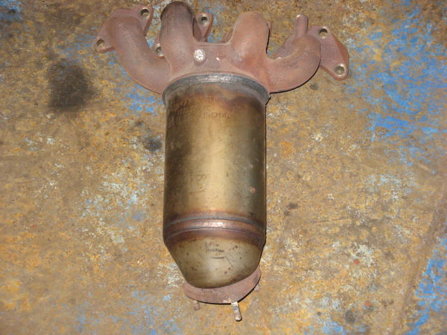

w silniku Z16SE katalizator jest zintegrowany z kolektorem wydechowym i znajduje się z przodu silnika przed chłodnicą

Sorry nie wiedziałem że kat i kolektor są zintegrowane.
Zrobili tak, żeby katalizator szybciej się nagrzewał i nie stygł za bardzo na jałowych obrotach. Niestety takie rozwiązanie sprawiło, że cena tego podzespołu urosła znacznie.
> A tak swoją drogą ciekawe po co to tak wymyślili
wiele nowych aut tak ma
a zapewne chodzi o szybsze nagrzeqwanie się kata, aby szybciej po odpaleniu silnika oczyszczał spaliny
Fotka pierwsza z brzegu wzieta z neta
