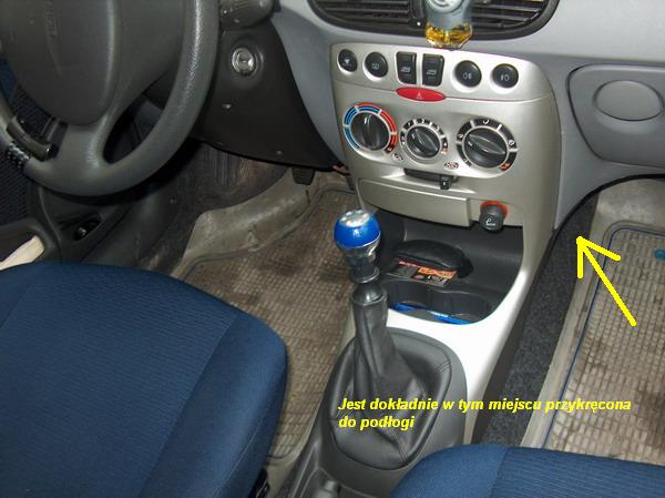

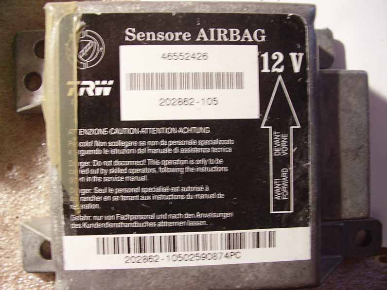

Czy kolega dysponuje jakąś fotką jak wygląda ta centralka poduszek?
> Byłbym wdzięczny
Jutro zabieram się do pracy.
