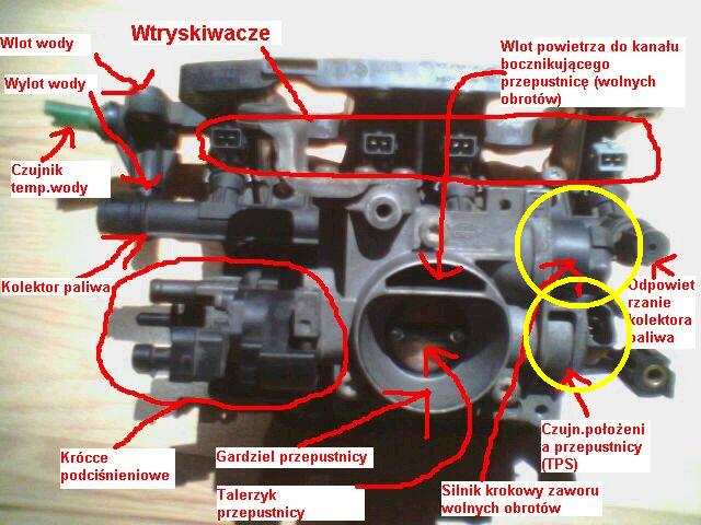

Witam jak wlanczam Silnik Czy zimny czy goracy bez roznicy to obroty sa strasznie duze i nie spadaja. Odpiolem linke gazu od przepustnicy i obroty sie nie zmiejszyly. W trakcje jazdy Samochod ma raz mniejsze obroty a raz wieksze obroty silnika. Co to moze byc? confused.gif Prosze o Odpowiedz.

Moze silniczek krokowy?Ale nie wiem na 100%

Dzieki Swiesta tez tak wlasnie mysle ze to moze byc to...

Nie wiem jak to jest w kropkach bo jeszcze tego tu nei przerabialem i nei chcailbym ale mialem podobnie w poprzednim aucie (ford fiesta) i to byl wlasnie silniczek krokowy
