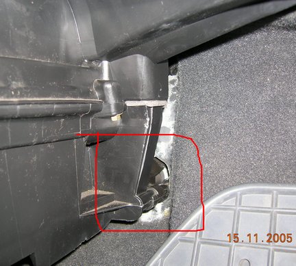

też kiedyś się męczyłem z wyjęciem nagrzewnicy bo chciałem się dostać do zaworu nagrzewnicy bo prawdopodobnie jest uszkodzony. Doszedłem właśnie do etappu zdejmowania dolnej osłony nagrzewnicy ale coś jeszcze blokowało w okolicach miejsca zaznaczonego na foto więc dałem sobie spokój.
to co pokazales to jest zlapane dwiema srubami od strony silnika. w nagrzewnicy jest jakis zawor? na jakiej zasadzie dziala? bo moze to wlasnie ten zawor u mnie tez nawala

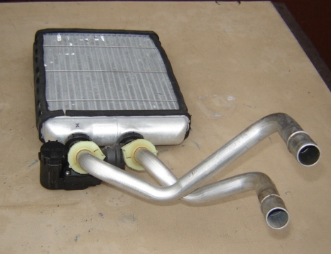

Wymontowałem właśnie nagrzewnicę i mam pytanie. Auto jest z klimą a przy nagrzewnicy nie mam elektrozaworu. Jest za to plastikowy łącznik pomiędzy nagrzewnicą a rurkami z komory silnika ( w załączniku zdjęcie z Allegro). W tym łączniku jest ślepy zatrzask, do którego zapięta jest wtyczka z 2 przewodami.
Poza tym nagrzewnicy nie trzymały u mnię opisane wcześniej aluminiowe widelce. Mam pytanie - czy wychodziły takie egzemplarze czy ktoś poprostu wymienił elektrozawór na łącznik ? Da się zamontować elektrozawór - chodzi o jego wymiary ?
A tak na marginesie - Opel się nie popisał - umieścić złącze nagrzewnicy wewnątrz auta to kiepski pomysł. Mam małe bagno w samochodzie, muszę teraz zdemontować przednie fotele i jakoś wysuszyć wykładzinę oslabiony.gif

Czyli nie każda A II z klimą ma taki zawór. Może zależy to od producenta bo w astrach jest ich dwóch: berth i delphi. Najlepiej zadzwonić do ASO i tam podpytać jak to jest z tym zaworem.
Nagrzewnica nowa Behr 9007474 za 184
