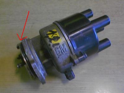

oring pod aparatem zapłonowym do wymiany. Koszt 2zł (w Opel Shopie). Przy wymianie zaznacz sobie dokładnie wszystko, żebyś nie musiał ustawiać zapłonu po demontażu całego aparatu.
pod aparatem jest oring ktory moze byc juz do wymiany.koszt 2zl.
Pobierz plik, tam jest wybebeszony aparat z C16NZ, może dopatrzysz się gdzie jest uszczelnienie.
KLIK
> O którym oringu mówicie?
mialem na mysli to cudo
Ten oring jak przestaje uszczelniać to olej leje na zewnątrz po głowicy a nie do aparatu. Myslę, że trzeba szukać nieszczelności w okolicy sprzęgiełka.
no tak.tak to jest jak sie nie czyta do końca: "... i dostaje się do kopułki".
> gdzie może być nieszczelność?
Jeśli już zobaczyłeś to co podrzucił Lelek, (możesz ponownie zerknąć tutaj ), to na ośce jest spiralne nacięcie i to ono spełnia funkcję uszczelnienia (szczegóły były w podobnym wątku). Zbyt duża tolerancja luzu pomiędzy ośką, a tuleją ślizgową w wyniku zużycia i uszczelnienia brak.
