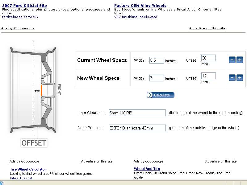

> "Troszeczkę" upierdliwe stło się IMO odpowiadanie na pytania czy
> felga się zmieści/jakie ET itp. itd.
> buszując po necie wpadło mi w ręce takie oto narzędzie
> http://www.1010tires.com/WheelOffsetCalculator.asp
> myśle że kazdy sam teraz da sobie rade.....
no ciekawy ten kalkulatorek tylko ciekaw jestem kto pierwszy zapyta o felgi zeby.GIFzeby.GIFzeby.GIFzeby.GIFzeby.GIF

Witam!
Mam pytanie odnosnie felg (nie bardzo czaje tamten kalkulator) czy alufelga 6Jx13 ET:33 na gumie 175/50/R13 wejdzie bez przeróbek do agenta?? Napisałem to tutaj aby nie tworzyc nowego tematu.
