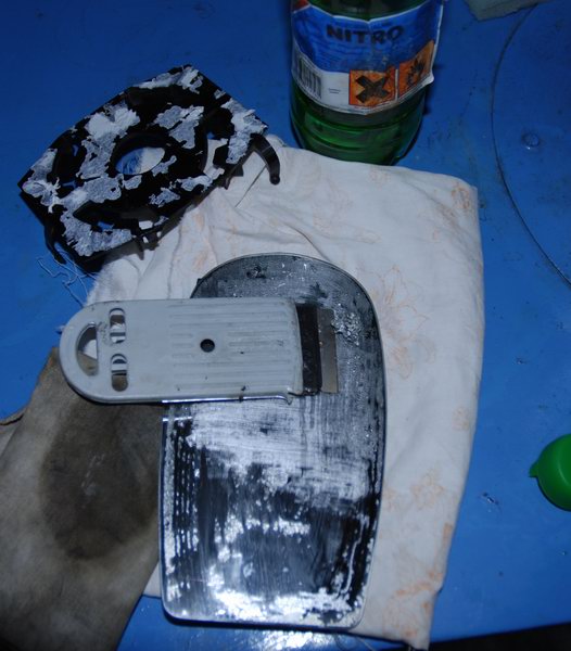

1. Z długiego gwoździa montujemy haczyk, którym będziemy podważać zaczepy. Gwódź długi, ostrą końcówkę szlifujemy do uzyskania kształtu pokazanego na fotce, następnie samą końcówkę zaginamy.
2. Krok następny to ustawienie lusterka w pozycji do wewnątrz (do szyby) i na dół, bierzemy latarkę i namierzamy dwa górne zaczepy, używając gwoździa, podciągamy je do siebie i na lusterko obserwując czy zeskoczyły z głowicy. W ten sposób postępujemy z zaczepami po prawej stronie głowicy lusterka (4 szt.)
Jak zwolnimy w/w 4 zaczepy po prawej stronie, możemy delikatnie z wyczuciem spróbować ciągnąć prawą stronę wkładu, powinien wyskoczyć bez problemu.
Oczywiście warto podkreślić, że operacja pójdzie łatwiej jeżeli lusterko i jego wewnętrzne elementy będą miały temperaturę pokojową przynajmniej, plastik będzie bardziej elastyczny, mniej poddatny na złamania.
No i to tyle, na temat demontażu wkładu, w przypadku lusterek ogrzewanych należy pamiętać o odłączeniu kabelków zasilających.
Demontowałem lusterko z powodu spalonej maty, Yaboll postawił taką diagnozę na podstawie pomiarów na kostce wchodzącej do lusterka.
Dalsza część prac to odklejenie adaptera, który utrzymuje lusterko na głowicy (to właśnie na nim są w/w zaczepy). Z pomocą przy odklejaniu tego plastikowego adaptera przyjdzie nam opalarka lub suszarka (lekkie podgrzanie, celem rozpuszczenia kleju) cienki śrubokręt lub scyzoryk, którego ostrze wpychamy miejsce w miejsce między taśmę klejącą, piankową, a adapter. Następnie podgrzewany sobie już samą taśmę i zaczynając z jednego z narożników powinniśmy bez problemu odkleić ją palcami, pozostałości po starej macie grzewczej zdrapiemy np. żyletką. Wszystko czyścimy NITRO i składamy w całość.
Warto pamiętać o zdjęciu sobie odległości umieszczenia adaptera od krawędzi lusterka, przydadzą się przy ponownym przyklejaniu adaptera, dokładność w tym miejscu jest wskazana, ze względu na praktycznie dokładnie wymierzoną obudowę lusterka (przy krzywym klejeniu lusterko może mieć mniejszy zakres pracy albo może w ogóle nie dać się regulować, jeśli będzie blokować się o ścianki obudowy).

powiem Ci, że poszło jak po maśle, zero problemu, potem tylko trochę babraniny z klejem natomiast mam new problem, bo strzeliła mi linka pionowa od składania fotela, już ją wymontowałem co prawda no ale trza zamówić, bo nie dało się jej zreanimować.

też jestem niecierpliwy, a straszony wybijaniem lusterka tym bardziej się denerwowałem, żeby jednak nie urwać, żeby nie ułamać, a nóż widelec się uda, jednym słowem starałem się mocno. I ździwiłem się okropniście jak po 3 minutach lusterko wisiało na kablach od ogrzewania. Tak jak pisałem podstawa to nagrzane i elastyczne przez to plastiki ok.gif
Wystarczy odpiąć 3 może 4 reszta pójdzie z górki sama przy delikatnym wyciąganiu lusterka.
