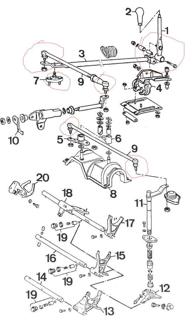

są dwie opcje
1) należy wymienić tulejki przy lewarku (1 na rysunku) - zobacz zestaw z allegro od major_601
2) należy wymienić łącznik dźwigni (sierżant (7 na rys)) i/lub drążki poprzeczne (9 na rys)
sprawdź to szybko, bo też miałem takie luzy aż pewnego dnia jeden z przegubów w łączniku wyskoczył
no i tanim kosztem tego nie naprawisz bo łącznik kosztuje ok 140-200, a drążki są po ok 50-60 za sztukę
