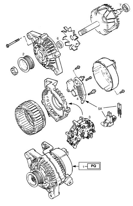

Zobacz na oba obrazki. Alternatory różnią się nie tylko regulatorami ale także wyglądem zewnętrznym. Który bardziej przypomina Twój?
Drugi:
Jedno piwo zdecydowanie rozjasnia umysl! Dzieki za obrazki(napewno przydadzą sie jeszcze komus), tak więc korzystając z natchnienia ,sądzę że jest to ten drugi ponadto po oczyszczeniu odczytałem następujące symbole: BOSCH 70 0123 120 001 i pod spodem PQ 90 413 760 oraz to że wyprodukowany w Hiszpani ,tak to wygląda, czyli trzeba chyba zajrzeć do środka.. oj będzie sie działo..w każdym razie nakrętki już odpuściły (WD-40) Miałem już kilka samochodów ale ten jest wyjątkowo edukacyjny,chcesz wymienić pasek klinowy(wielorowkowy długi) to łapę odkręć i silnik góra,chcesz ustawić zbieżność ,to najpierw drążki wymontować i śruby usprawnić,wymiana szczotek i regulatora to znowu cała epopeja .No ale kto powiedział że będzie łatwo? W każdym razie gdyby ktoś z młodzieży chciał się na mechanika uczyć to udostępnię mu warsztat dydaktyczny nieodpłatnie..
Pozdrawiam.
Tak, to ten drugi - zwróć uwagę na napisy na obrazkach: MX i PQ , oraz na to jak nazwałem pliki z fotami:
Poza tym numer częsci Opla 90 413 760 wskazuje na PQ
