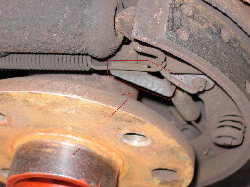

identyko mialem na przegladzie ale ze znajomy to sie nie czepial.samoregulator czesto lubi sie dopominac o dopieszczenie zwlaszcza jak juz byl raz rozbierany.ta blaszka lubi spadac i sie o pare zabkow przekrecic a te pare zabkow robi duza roznice.
