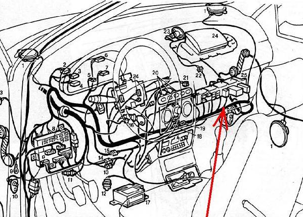

> Sprawdz ten bezpiecznik
> a jesli dobry wymien ten przekaznik

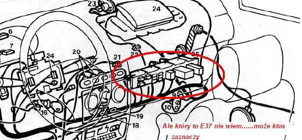

A fizycznie gdzie ten e3 sie znajduje ?

Wiem że Wy może macie takie schematy w jednym placu i dla Was takie pytania wydają sie może głupkowate ale ja niestety nie jestem elektronikiem ani mechanikiem a ten Punciak to moje pierwsze auto. wiec jesli nie jest to dla Was problem to napiszcie mi proszę jak mam sie do tej naprawy zabrać. confused.gif
Masz MK1, więc przekaźników szukasz w skrzynce bezpieczników - po lewej stronie kierownicy, na dole deski rozdzielczej jest takie wgłębienie, odkręcasz dwa wkręty krzyżowe i masz dostęp do bezpieczników i przekaźników. Lokalizujesz przekaźnik, obok którego jest taki symbol, jak na schemacie - wyjmujesz i zasuwasz do sklepu z elektryką samochodową, aby dobrać przekaźnik z takimi samymi oznaczeniami. Czasami wystarczy tylko wyjęcie przekaźnika, oczyszczenie jego nóżek i ponowne włożenie. wink.gif

Powodzenia, a i pamiętaj, że przekaźniki w MK1 są jeszcze usytuowane w schowku pasażera, schowane za klapką u góry.

Przekaźnik znajduje sie w schowku na listwie zasilania dodatkowego jako E3 wink.gif

Witam WSZYSTKICH! smile.gif Właśnie wracam od mojego Kropka, bez problemu zlokalizowałem te bezpieczniki tylko nie mogę zlokalizować tego przekaźnika E3. Zrobiłem zdjęcie, u mnie tak to wygląda, żaden przekaźnik nie jest oznaczony powyższym symbolem frown.gif
zobacz czy nie ma oznaczenia R3, ale w puszce po stronie kierowcy (żółty z tyłu) bo tu się znajduje przekaźnik ogrzewania tylnej szyby, a E3 w schowku pasażera to odpowiada za szyberdach
