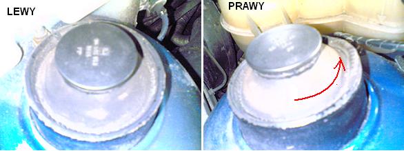

Rano w sobotę jak to zazwyczaj bywa sprzątam w środku samochodu i zaglądam pod machę, sprawdzam olej, dolewam słynu od sprys. itp. Patrzę na "kielich" od strony kierowcy i widzę że jest coś z nim nie tak. Tzn ta guma ze środka jakoś "wypaczyła się na zewnątrz co widać na zdjęciu.
Kilka dni temu przywaliłem w krawężnik i lekko zgołem stalową felgę. To pewnie od tego to "wybrzuszenie". Na prostym odcinku sprawdzałem i nie ściąga w lewo ani w prawo. Nie trzęsie kierownicą.
Robić coś z tym kielichem?

Masz uszkodzoną poduszkę amortyzatora. Ja bym wymienił. Opis wymiany jest na astra.autokacik.pl
Jakiś czas temu ktoś miał podobnie, nawet zrobił manuala
Prosze bardzo:
KLIK
dzięki! Wiekie dzięki. Wprawdzie u mnie nie wygląda to aż tak tragicznie jak u kolegi z manuala ale no cóż! Za błędy trzeba płacić frown.gif
Jeszcze nie wiem tylko czy nie będę wymieniał wkrótce amortyzatorów na przodzie więc zabiorę się za wszystko razem.
Dzięki chłopaki za szybką odp. Pozdro!

Jak bedziesz wymieniał poduszkę amorka to przy okazji wymień łożyska. Koszt niewielki a za jedną robotą.
