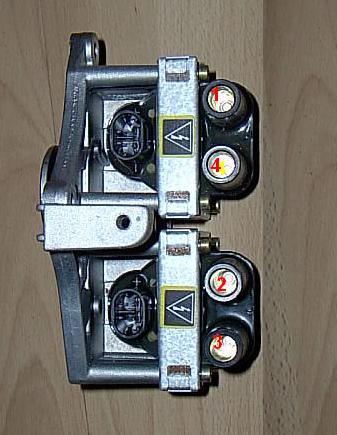

Mam pytanko na cito ... jaka jest kolejność kabli na cewkach
Dla P II 1,2 16V
Przyjmijmy, że patrzymy od strony akumulatora i poruszamy się zgodnie z ruchem wskazuwek zegara: górne - lewa to 1, (dalej jest złączka sygnału) prawa to 2, dolna prawa to 3, a dolna lewa to 4
A cylindry od rozrządu A, B, C,D

W 16-tce wygląda to inaczej

przeczytaj sobie numerki na cewce smirk.gif - kazde gniazdo jest opisane
Zaraz wrzucę opis smile.gif Dla potrzebujących w przyszłości 16-kowiczów

No i po bólu.
diagnoza potwierdziła się jak w dwóch innych przypadkach u kolegów - Kable WN
Z tym, że u mnie zabawa z przygodami.
Kupiłem na allegro NGK (z opisem do P II 1,2 16V) ... przedody były do lancji Y 1,2 czyli ... za krótkie angryfire.gif
Założyłem stare z tym że każde ruszenie powodowało coraz gorszą pracę silnika az do zapalenia się błędów kompa angryfire.gif
Po zakupieniu przewodów Magneti Marelli (nikt już nie miał na allegro, ani nigdzie indziej NGK - poza ASO za 240 PLN angryfire.gif )
dokonałem empirycznych prób założenia przewodów ( za 3 razem silniczek chodził jak zyleteczka) ale niestety kontrolka błedu kompa nie zgasła (skasujemy egzaminerkiem smile.gif za free na szczęście smile.gif
Generalnie nie jest źle ... tylko nie przeżył gumowy wężyk od dolotu powietrza za filtrem (ten cienki krótki w kształcie L połączony z grubym przy cewkach
Dołączam rysunek prawidłowych połączeń (jak kolega Yaboll rzekł na cewkach są numerki i oznaczają one cylindry poczynając od rozrządu) Tylko są dosyć małe i jak ktoś nie wie to na pierwszy rzut oka nie zobaczy zwłaszcza przy słabym świetle IThankYou.gif

Idea rysunku jest taka
Cylindry licząc od rozrządu 1,2,3,4 i numery na cewkach opisane są 1,2,3,4 ułożone cewki w kwadrat przy czym nr jeden to dolny prawy wierzchołek i kolejno zgodnie z ruchem wskazuwek zegara 2 to lewy dolny, 3 lewy górny (wiązka kabli do sterowania) i 4 prawy górny.
I połączenia są 1-1 , 2-2, 3-3 ,4-4 (żadne kombinacje)
