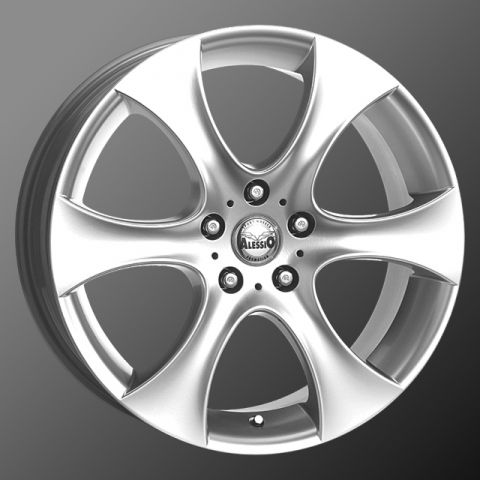

nie bierz f1 bo są pokryte takim czymś co ci zacznie obłazić przy pierwszej myjce
nawet w alessio Ci to powiedzą. Przerabiałem ten temat w zeszłym roku. Faktem
jest że model ładny ale naprawdę sprawia kłopoty ja wybrałem takie:
oczywiście 15" - cena jakieś 270 sztuka brutto z wentylkami w zeszłym roku

a jaki to model? ladny. jakosciowo ok??
model Montecarlo włąściwie jeden z niewielu który pasuje na rozstaw i ilość śrub
bez żadnych śrub pływających i innych dupereli. Jakościowo są po jednym sezonie
i nic się nie dzieje. Felgi myte były na myjniach bezdotykowych i po kazdej takiej
operacji woskowane. Powodowało to że brud się tak nie trzymał a i schodził inaczej.
Ne zanotowano żadnych uszkodzeń mechanicznych pomimo że powozi moja serce.gif
ale to chyba ze wzgledu na to że balony. Jedyny syf to to że po potraktowaniu mocną
chemią na myjni zszedł chrom z dwóch dekielków (plastik) palacz.gif jak chcesz fotek
mam full moge zapodać

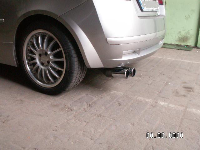

a może ja mam mondial hmm.gif nie wystają
> a może ja mam mondial nie wystają
> jutro Ci foty zamieszczę
Twoje to na 100% MONTECARLO - podobają mi się, jednak w MONDIAL są ładniej rozmieszczone otwory na śruby (wg mnie cool.gif).
