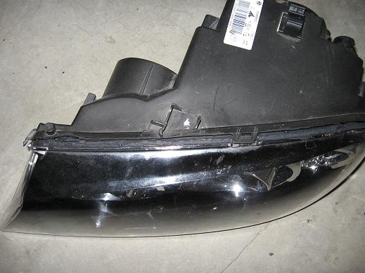

Obiecane fotki rozklejanej lampy. Oczywiście rozklejałem lampe raczej z małą starannościa bo i tak było to tylko dośw. ALe nie wiem czy dało by sie to zrobić całkowicie bez inwazyjnie.... grinser006.gif
