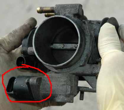

Czy ktoś ma fotkę umiejscowienia silnika krokowego w X14XE?
Czy ktoś z forumowiczów ma może jakąś fotkę lub schemat ukazujący umieszczenie silnika krokowego w moim aucie? hmm.gif
Przejrzałem wszystkie manuale, ale wszystkie dotyczyły silników 8V. niewiem.gif
W weekend przymierzam się do przeczyszczenia ustrojstwa.
Będę wdzięczny za pomoc. 20.GIF Pozdrawiam
Fotki nie mam ale jest on z tyłu przepustnicy patrząc od przodu auta. Przymocowany dwoma śrubami torx. Przy wyjmowaniu uważaj, żeby oring gumowy, który jest na silniczku gdzieś Ci się nie zapodział.

Z tyłu przepustnicy:
Obrazek zapożyczony z manuala (mam nadzieję, że nikt się nie pogniewa)
