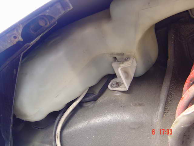

Pompka jest za nadkolem........widac ją i zbiornik -odkrecasz dwie sruby mocujące i pompkę masz na wierzchu
> ale jakie dokładne
> było ich więcej, ale widze tylko jedno taką kariere zrobiło
Pamietam jak dzis sprawa dotyczyła chyba zaworków zwrotnych i przeciekającego zbiornika............... confused.gif

nie-e były to poszukiwania pompki od sprysków reflektorów, po czym okazało sie ze wystarczy wyjac kierunek i pompka ta jest na wierzchu hehe.gif

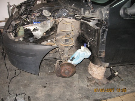

hahaha.gif po raz pierwszy szlysze zeby zdjemowac blotnik, pozatym jesli chcesz zdjac blotnik musisz i maske poniewa czesto zawiasy maski sa skrecone z blotnikiem jedna sruba do nadwoziai jeszcze czesto zderzak przedni bo moze byc sruba blotnika pod nim
powiedzmy kupujesz nowe auto w salonie po miesiacu pada pomka jedziesz na gwarancji i rozbieraja ci pol auta - ciekawe czy by potem rowno poskladali

źle mówisz mlot.gif, da rade, wystrczy wyciągnąć kierunkowskaz i dostęp do pompki jak na dłoni

nie pisz bzdur z łaski swojej, zbiornik wraz z pompką wychodzi po zdjęciu nadkola i odkręceniu 2 śrub trzymających zbiornik

hahaha.gifhahaha.gif no i trzeba zdemontować wszystko tak jak na zdjęciu rotfl.gifhahaha.gif aby wyciągnąć pompkę spryskiwacza hahaha.gif
