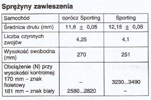

co oznaczaja kropki z farby na sprezynach?? białe i zołte czy to oanacza twardosc ???prosze o pomoc z przetłumaczeniu tych kolorow;)

Acha kolorek to

> Acha kolorek to
> lFioletowo-żółty
