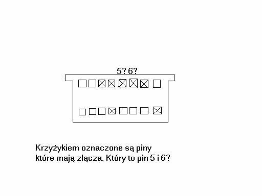

Nie wiem co jest z tym "spinaczem " ale u mnie to nie działa. Nie wiem może źle się podpinam (wygląd wtyki w załączniku). Podpiołem się do pina 5 i 6 w górnym rzędzie (wg rysunku).Proszę o pomoc bo juz głupieje co jest z tym silnikiem.

Podpiete dobrze, być może w tym silniku to nie działa, tylko po co włożyli pin 6? W dieslu nie ma tego pina, bo nie ma tej opcji.
Podłaczyłeś dobrze wg rysunku. Jesli po właczeniu zapłonu (nie silnika) Check Engine nie mruga, to znaczy, że nie ma błędu. Możesz właczyć silnik. Jesli lampka zacznie zapalać się i gasnąć, to znaczy, że pin 6 jest jednak aktywny - zobaczysz oscylacje sondy lambda: uboga-gaśnie, bogata-zapala się.
