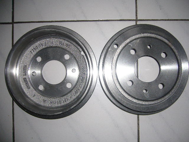

czy to sa napewno bebny do PII
mam pyatnie czy moze ktos potwierdzic iz sa to bebny do PII, sprzedajacy twierdzi ze beda pasowac w 100%

jaka średnica ? Bo z wyglądu pasują
o wymiar sie nie pytalem ale powiedzial ze na 100% beda pasowac zreszta jak cos moge odeslac

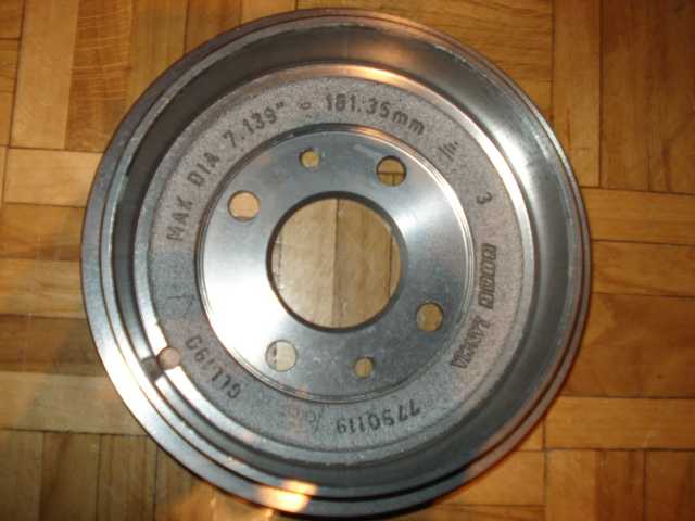

wybity na nich jest numer 7750119 i eper mi mowi ze pasuja do mnie wedlug vin samochodu

Beda pasowac. Kupilem takie oryginaly za 90zl komplet.

> dokladne zdjecia bebnow
> moze ktos potwierdzic??
noto wedlug tego i to co mowi e-per pasuje to punta

jutro montaz zobaczymy w praktyce
