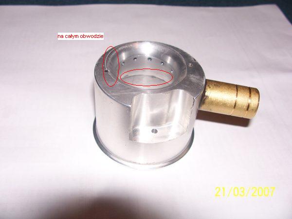

Aluminiowy nie rybackiego bo drogi - zrobię później fotkę to dołączę - generalnie lekkie partactwo (za 27zł można się było tego spodziewać) bo były w nim nieszczelności.. były bo już je silikonikiem wypełniłem w zaznaczonych miejscach. Mam nadzieję, że wystarczy taki zabieg.

YYyyyyy, ale chyba nie zakleiles wszystkich mozliwych dziurek? smile.gif Gazik musi byc jakos wysysany z reduktora. Ale to pewnie wiesz.

> YYyyyyy, ale chyba nie zakleiles wszystkich mozliwych dziurek? tylko te zaznaczone i to w minimalnej ilości - tak tyci tyci Gazik
