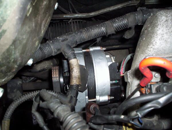

Niejeden=wielu wink.gifbyło głosno w ubiegłym roku cfaniaczek.gifarchiwum i masz wiele FR
Tu od Opla Omegi
Od SC

widzialeś kiedyś Mk1 z klimą ?
Jest dokladnie odwrotnie niż w Mk2 - altek jest w miejscu kompresora,a kompresor na dole w miejscu altka 270751858-jezyk.gif
Oj sorki, chodziło o Mk1 - zmyliło mnie zdjęcie z altkiem od omegi ...
