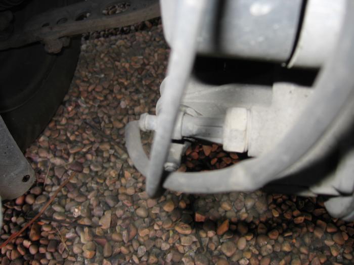

a co do tego obrazka to ten czujnik to jest 1 czy 2? czyli to nic takiego powaznego i moge narazie jezdzic?
nie polecam jeździć tak - bo nikt tutaj nie da Ci pewności , że to tylko czujnik!
np. mogłeś wgniesc miske olejową i za jakiś czas będziesz mógł szukać nowego silnika
Witam.Czujnik jest jeden.Nie sposób go nie znaleźć.I tak jak napisał kolega bemol lepiej go zmienić bo i koszt nie jest duży a czas wykonania śmieszny. waytogo.gif Zmień go jak najszybciej bo ze smarowaniem silnika nie ma żartów.A jeśli pompa olejowa szwankuje to co wtedy sciana.gif
Foto jeden -Rycina =ksiązka
