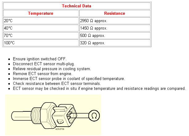

OK.Poszukałem, Poczytałem i doszedłem do wniosku że krokowiec to raczej nie jest ale i tak go wyczyszczę.Wygląda na to że to czujnik temp. do kompa ale powiedzcie jak go sprawdzić ze to na 100% on.Pisało jeszcze o EGR ale to chyba też nie to.Dzięki
> 100% on.
Rezystancje czujnika w róznych temperaturach:
