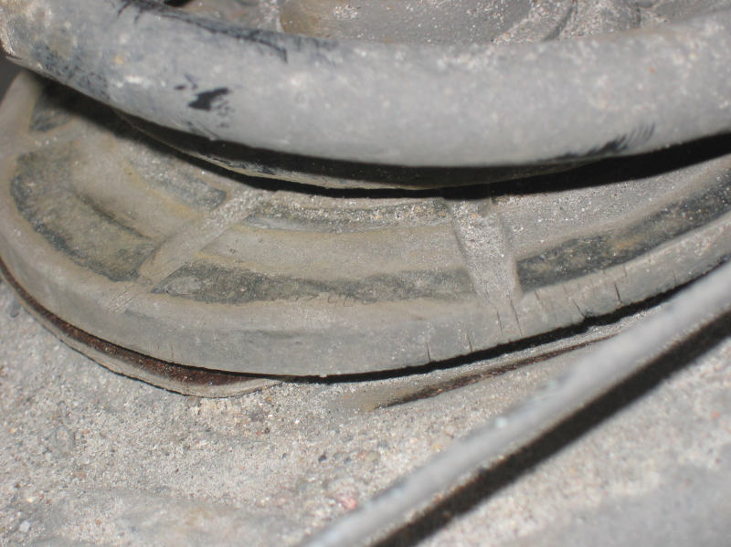

te moje gumy po 250k wyglądają jak nowe więc ja też nie wymieniałem zeby.GIF

to sprawdzę jak dobrze pójdzie dzisiaj. Nie mniej spodziewam się, że ta gdzie jest uwalona sprężyna może być pokaleczona i do wymiany a jak tak to komplet wymienie. NIe wiem jak wyglądają te od góry.
> u mnie trzeba było wymienić
jak trzeba to trzeba - chociaż komplet to ponad 100PLN
Tak wygląda uszkodzona sprężyna:
a mniej więcej w takim stanie są gumy:
