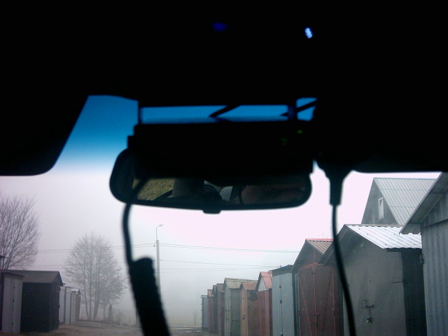

Kolega w astrze ma tak
Nad lusterkiem
Na foto wygląda jakby lustro zasłniało ale tak nie jest. Wszystko widąc. Ja mam podobnie. Tylko bardziej z boku, niestety nie mam foto.

Ja mam przesunięte maksymalnie na prawo w strone daszku przeciwsłonecznego. Radyjko malutkie mam. Nie widać jego. Trzeba zajrzec przez szybe i spojrzeć na podsufitkę aby radio zobaczyć. Nie musze sięgać gdzięs do radia w dól, tylko mam pod reką. Mikrofon tak samo. Tu na foto (mój sąsiad z garażu, pozdrawiam go przy okazji biglaugh.gif ) ma centralnie radio nad lusterkiem wstecznym. Ja mam bardziej przesunięte w strone daszku przeciwsłonecznego, i taka róznica to jest.

Najprostszy ALAN 100 PLUS na foto. Ja mam alana 48 plus i jest ok. Nie wygina się podsufitka bo nad podsufitka jest usztywnienie tzn kawałek blaszki a z dołu uchwyt do cb i nic sie nie ugina nic sie nie przesuwa. MUR BETON biglaugh.gif
