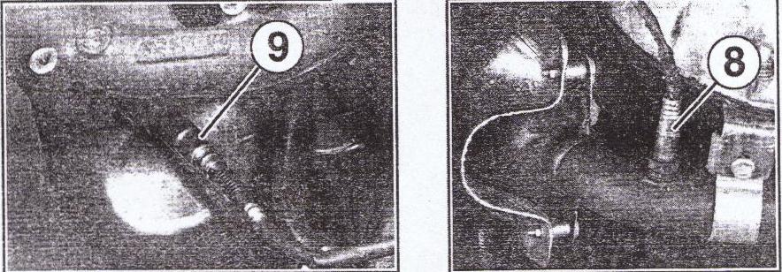

Gdzie w Punto II jest sonda Lambda?
Gdzie tego szukac?
> Gdzie tego szukac?
Zalezy z ktorego roku masz samochod. Moze byc jedna lub dwie. Tej pierwszej szukaj przed katalizatorem, czyli pod ta oslona aluminiowa, zamocowana na kolektorze wydechowym. Jesli jest druga, to na rurze juz za katalizatorem. Widac ja od spodu samochodu.
> Gdzie tego szukac?
ponieżej kolektora , są dwie wersje : jednosondowce -> sonda przed katem , dwusondowce -> jak wyżej + sonda za katem

Widac ja golym okiem,trzeba tylko sie schylic:)
A serio, chcesz wymienic?
